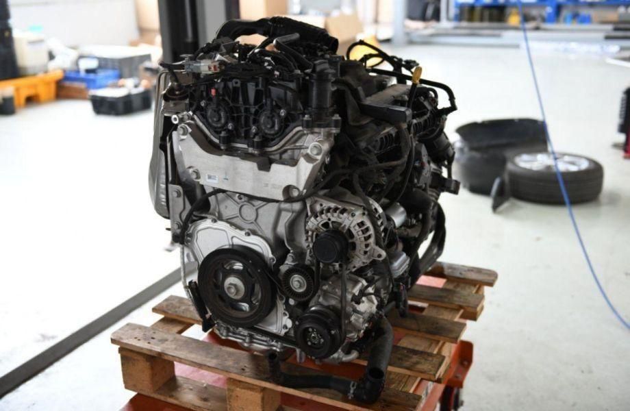

本次的测试车辆,则是从经销商处购得一台别克威朗Pro乐享版(匿名购买后随机发运)。以新车姿态直接送到实验室进行十万公里不间断测试。而经历完测试后,进一步对威朗Pro的核心动力系统部分进行了拆解,对威朗Pro的品质进行“深扒”。

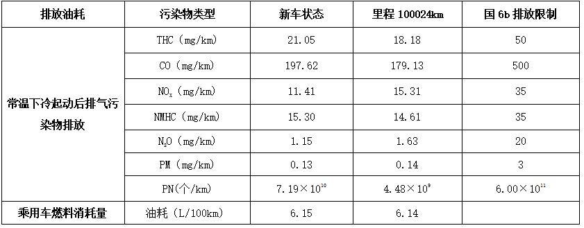

而另一维度的测试结果——综合排放方面,按照TOP Grade 10万公里极限耐久品质挑战标准,车辆行驶里程10万公里后,相较出厂污染物排放水平,任一项污染物排放增幅不超过35%且各项指标低于国6b限值50%,视为挑战成功。我们首先可以看到威朗Pro除氮氧化物和颗粒物(PM)略微增加外(增加不超过34%),其他污染物排放量均下降,THC 总碳氢、Co一氧化碳、和NMHC非甲烷碳氢分别下降了13.63%、9.35% 和4.5%。均低于国6b限值50%以上。从排放表现而言,十万公里后的威朗Pro依然保持着与新车状态较为接近的健康度。
其次,数据显示,即便是在经历了这样严苛的耐久测试之后,威朗Pro的各项排放成绩都远低于国标的国六(b)排放限制要求。这意味着我们的用户基本不需要担心在10万公里的使用周期内,车辆会有排放不达标引发的包括年审在内的各种问题。威朗Pro的品质,由此可见一斑。
在经历了10万公里测试之后,威朗Pro在制动、加速,排放三个方面全都表现优异,而对消费者来说,还关心用车成本这块的问题,在测试之后发动机油耗方面成绩会有什么变化吗?同样回到TOP Grade 10万公里测试标准,车辆行驶里程10万公里后,相较出厂乘用车燃料消耗量水平,增幅不超过15%,视为挑战成功。而威朗Pro整车油耗居然从新车状态的6.15L/100km降至了6.14L/100km,整体降低了0.01L/100km,油耗表现更加优秀。综合来看在这次10万公里的测试中,威朗Pro在这四大项的挑战中都以优异的成绩展示了自己实力,证明了自己领先行业的水平。

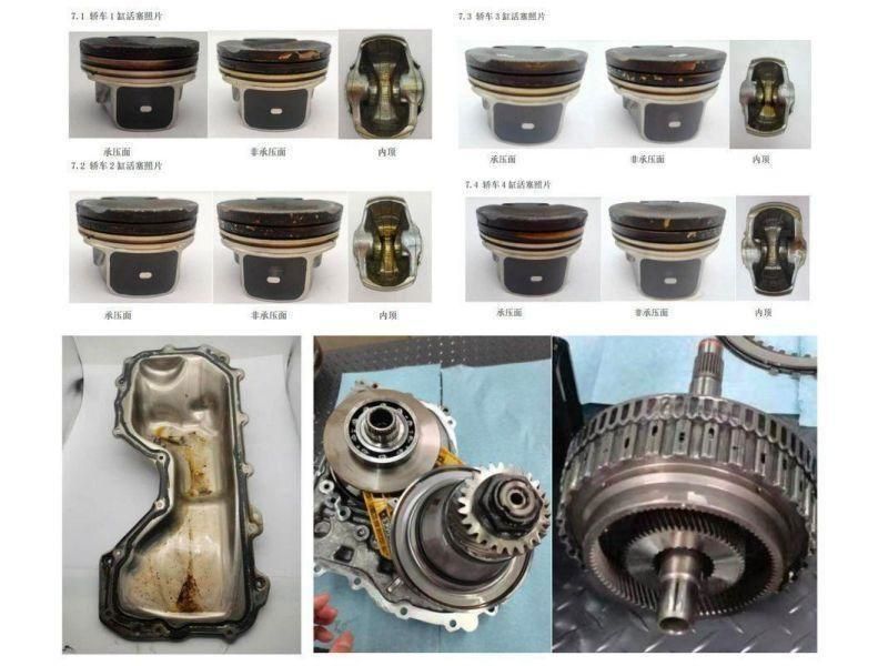

因此,在十万公里的台架测试结束后,我们也将威朗Pro的发动机和变速箱直接拆出来并进行分解,来具体看看大家担心的磨损情况究竟如何。
从拆解下来的发动机和变速箱零部件可以看出,包括发动机正时链条、凸轮轴间隙、曲轴箱和变速箱链条等关键部件,磨损量非常低,有的零部件几乎就是微米级别的磨损而已。另外,在消费者耳熟能详的“积碳”和“油底壳油泥”等方面,威朗Pro同样表现不俗。也意味着他们在自己的日常用车周期里不必担心发动机或者变速箱有什么磨损问题,可以省下一大笔维护保养的费用。
