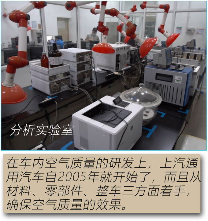

与汽车其它关键技术一样,上汽通用汽车车内空气质量(VIAQ)管控体系是一整套完善的座舱空气质量解决方案和管控流程。而且自2005年起,上汽通用汽车就开始了车内空气质量的研发工作,至今已经建立了一整套从材料级、零件级到整车级的车内空气质量控制标准和完善的产业链控制流程体系,覆盖产品开发、供应商管控、量产管控的全过程,从而实现覆盖全业务链的一致性管理体系。

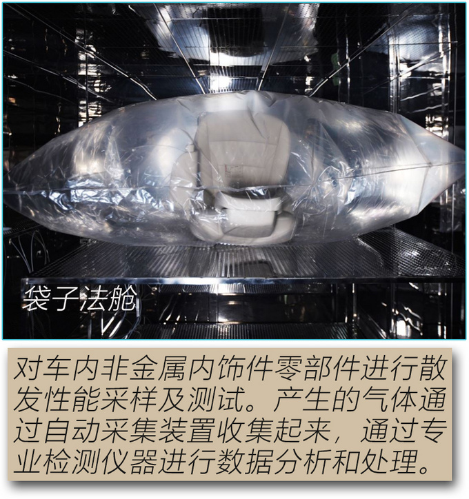

袋子法舱(静态测试)主要用来对车内非金属内饰件零部件进行散发性能采样及测试,包括座椅/门板/中控台/地毯等车内的主要零部件总成。测试材料和零部件放在透明的袋子里经过65度高温和数小时的放置后,产生的气体通过自动采集装置收集起来,通过专业检测仪器进行数据分析和处理。

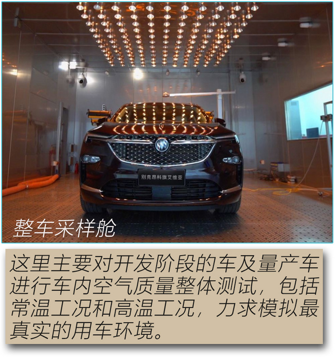

整车采样舱主要对开发阶段的车及量产车进行车内空气质量整体测试,包括常温工况和高温工况。常温工况主要模拟车辆过夜密闭的散发情况。车辆在舱内要求先开门6个小时进行平衡,平衡结束后采样管路的一端放在车内驾驶座椅靠近驾驶员呼吸的位置,另一端留在车门外连接吸附管;然后关门密闭16小时后,进行空气样品采集与分析处理。
高温工况按照ISO12219的标准来执行,模拟暴晒情况整车的车内空气散发情况。通过放在车顶的太阳辐照计来控制红外灯的辐照度,将车内空气温度加热到45~55℃,中控面板表面可达到65℃以上,然后进行气体的采集与分析处理。

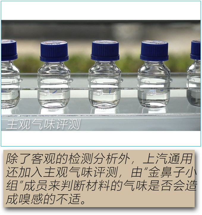

通过“金鼻子小组”成员来为材料、零件和整车气味来进行主观评定。将零部件或材料的裁片放在密封的试验瓶汇总,70℃干态和湿态分别加热24小时,冷却至室温后,对瓶中的气味进行打分评判。“有味道”不代表是有毒有害,仅仅会造成人的主观嗅感不适,而通过“金鼻子”的主观气味评测,可以最大限度降低异味产生的可能,为客户带来更高的满意度。
